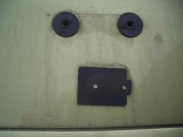

12 Apr 2012 10:03 #6 von tourneo
Frage zum Westfalia Einbausatz: Müssen hier wirlich zusätzliche Löcher ins Hochdach gebohrt werden?
Hallo Florian,
nein es muss nix gebohrt werden im HD, nur in der Markise 2 kleine Löcher damit die eingehängte Markise in den Blechen von unten fixiert wird und nicht hochklappen oder rutschen kann. Ich würde die Halterung besorgen und nix basteln. Meines Wissens gibt es die nur bei Westfalia, die von Fiamma sind für normale Hochdächer aus Blech.
Habe Fotos gefunden wie mit den fiamma orig. Haltern die Markise befestigt wurde
dieses Foto von Alex zeigt die originalen Westfalia Halter!
Die originalen Westfalia Halter kosten leider ziemlich viel für 2 Stück Blech, 4 Schrauben und 2 Gummiplatten, dafür passen die aber halt auch genau an die vorhandenen Löcher;) .
Dafür hast du aber kein geschi.. das ganze zu montieren. In 10 minuten ist das Thema durch.
Kannst dir das gern mal bei mir im Detail anschauen, in Seefeld,
Es muss unterschieden werden bei der Markise ob die an einen normalen HD oder an einen big drankommt, beim big ist das natürlich ganz anders als bei uns.
grüsse michi
12 Apr 2012 11:46 #7 von nugget123
Moin! Westfalia selbst bohrt das Dach bei der Markisenanbringung zusätzlich an. Findet man bei den aktuell ausgelieferten Nuggets mit Markise. In der Anleitung des Originalbefestigungssatzes ist das auch so gefordert. Ich bin ratlos. Vielleicht hat sich da was geändert. In der im Forums-Downloadbereich zu findenden Fiamma Anleitung ist nicht von Sikaflex die Rede. In meiner F45s-Anleitung soll man Sikaflex verwenden. Ich werde wohl nicht um einn Anruf bei Westfalia herumkommen. Gruß Mike
HD - 2010 - 140 PS

13 Apr 2012 10:31 #9 von nugget123
Moin,
ich habe gerade bei Westfalia (Technischer Kundendienst) angerufen. Die sehr freundliche Dame ist extra nochmal in die Fertigung gelaufen und hat sich durch persönliche Anschauung versichert. Es werden tatsächlich pro Seite nochmal zwei zusätzliche 3,5mm Löcher gebohrt. Das hat udomuc ja auch so beschrieben:
So Leute,
heute meine Markise F45s bekommen (Danke Matthias und Mareike) und gleich montiert...
Prima gepasst, hat mir zwar das Herz geblutet für die vier Löcher zu bohren für die Blechschrauben, aber die halten ja bombenfest...
und zwar hier klick
Mathias und Mareike haben mir das Vorhandensein Löcher nach dem Abnehmen der werksseitig montierten Markise in einer PM auch nochmal bestätigt.
Leider werde ich die Löcher morgen Bohren müssen, der Versicherungsschutz ist mir in diesem Fall wichtiger.
Grüße von
Mike
HD - 2010 - 140 PS
16 Apr 2012 10:18 #10 von nugget123
So,
die Markise ist dran.:)
Nach dem Bohren habe ich Sikaflex in die Löcher gespritzt und die Schrauben ins noch nicht durchgehärtete S. geschraubt. Das 3,5 mm Bohrloch ist kleiner als die Schraube. Es ist deshalb davon auszugehen, dass die Schraube das Loch selbst abdichtet. Aber sicher ist sicher.
In der Westfalia-Anleitung zum Original-Befestigungs-Satz steht ja auch nichts von Abdichten. Im Gegensatz zu den 4 Großen schon angelegten Schrauben. Dafür ist extra Dichtmaterial beigelegt.
Die Markise hängt richtig fest. Westfalia wird seine Gründe haben, die Anbringung so zu fordern und selbst so durchzuführen.
Ich bin zufrieden, war auf jeden Fall besser als Kleben für immer.
Mike
HD - 2010 - 140 PS
