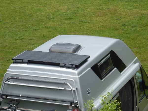

Panelmaße: 1196x546x35 laut Reimokatalog. Könnte das von der Breite auf unser Hochdach passen??? Wer kennt da die maximal möglichen Breiten für Panel + Halterung?
Ich überlege gleich zwei zu bestellen um dann mit 160W laden zu können.
Peter
Hallo Peter,
ich befürchte das wird zu knapp. Irgeneiner hat die maximal möglichen Maße hier beschrieben. Am besten du steigst auf die Leiter und misst nach.
Meine Anlage ist 1038mm breit und wie du auf dem Bid sehen kannst ist nicht mehr all zuviel Platz zur Rundung der Dachkante. Die Profile über die Dachbreite anzubringen, wie es bspw. Jan gemacht hat, halte ich für suboptimal, da ich bei meiner Montage feststellen musste, dass das Dach eine Wölbung hat. Die Problematik lässt sich auf den Bildern von Jan in dem gleichen Thread wie oben verlinkt erkennen.
Das gleiche Problem ergibt sich mit den Eckprofilen, die ich aus dem Grund gegen die Längsprofile bei meinem Shop umgetaucht hatte.
