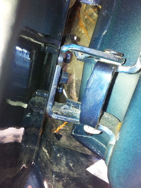

durch den komischen Winter bei uns (Schnee, Sonne etwas schnelzen, Nachts wieder Frost,...) hatte unser Nuggie dieses Jahr etwas mit gefrorenem Schmelzwasser zu kämpfen.
Dieses Eis hatte sich so hinter den Türangeln gesammelt, dass beim Aufmachen von Fahrer- und Beifahrertür das Türblech schnell an eine Eisbarriere stieß.
Nachdem das nun wieder abgetaut ist, habe ich es mich sicherheitshalber nochmal angeschaut. Nun ist mir hinter jeder Türangel so ein komischer durchsichtiger Sack aufgefallen. Dieser ist aktuell komplett voll mit Schmelzwasser.
Habt Ihr diese Säcke auch? und was ist deren Sinn? und vor allem wie bekomme ich das Wasser da wieder raus. Möchte ja nicht einfach die Säcke kaputt machen, da ich vermute, dass sie einen Sinn haben.

Hier nun hoffentlich noch ein Bild..

Moin Southlander,
könnten Anti Dröhnpads sein, meiner hat die nicht.
Ich spritze regelmäßig diesen Bereich frei, ist erstaunlich was da für ein Kompost rauskommt (die Abflussöffnungen sind zudem recht klein). Dachrinne dezent umleiten hat ein wenig Besserung gebracht.
ciao
Waldschrat

RudiRadlos antwortete auf Re:Komischer Sack hinter Türangel
ich glaube auch, daß es sich um eine Form von Dämm-Material handelt. Bisher bin ich davon ausgegangen, daß es sich nicht voll Wasser saugt, - Gewißheit :angry: kann nur der Abbau es Kotflügels bringen. Ich glaube nicht, daß ein fFH so einen Sack auf Lager hat, wenn doch, dann könnte man den ja mal ansehen.
Wenn er sich tatsächlich voll Wasser saugen würde, dann müßte er sich bei Minustemperaturen entsprechend ausdehnen, und das würde den Kotflügel nach außen wölben :woohoo: . Zumindest das war mir bislang nicht erkennbar.

wonkothesane antwortete auf Re:Komischer Sack hinter Türangel
So´n Zeugs hab ich auch an verschiedenen Stellen im Armaturenbrett gefunden, sieht aus wie gepresste Schaumstoffreste in Plastiktüte. Hab ich bisher immer für isolierung (Wärme oder Lärm) gehalten...

Stöpsel antwortete auf Re:Komischer Sack hinter Türangel
liegt bei mir auch drin. Ziemlich waagerecht Richtung Front.
Tippe auch mal, das die Dinger so ne Art Schwingungsdämpfer für die Kotflügel sind - sein könnten - sein sollen - .... :P

southlander antwortete auf Re:Komischer Sack hinter Türangel
Also laut Ford sind die Dinger gegen Geräusche da.
Die Dinger sind wohl aus Plastik und drin ist Schaumstoff oder sowas..
Leider war wie gesagt der eine im Winter direkt voller Wasser gelaufen - wurde aber am Donnerstag getauscht :-D
wie hast Du denn bemerkt, daß die Säcke voll Wasser sind? Dagegengestupft?
Ich hab mit ner Taschenlampe rangeleuchtet und konnte auf ca. 2 cm deutlich eine Wasserkante erkennen..

Holgi antwortete auf Re:Komischer Sack hinter Türangel
ich kenne diese \"Säcke\" aus unserer hiesigen Werkstatt für Menschen mit Behinderungen. Die stellen die her. Es handelt sich um Schaumstoff in einer Plastiktüte. Die Tüte ist mit Vakuum fest verschlossen, so dass sie vorm Einbau ganz klein ist. Wenn man sie dahin stopft, wo sie hin soll, muss man sie anpieksen und PUFF, dehnt sie sich aus und sitzt fest. Nix klappert dann mehr. Dass da dann Wasser reinkommt, ist natürlich sch....:sick:
Kann man die rauspulen (die Säcke, meine ich)?
