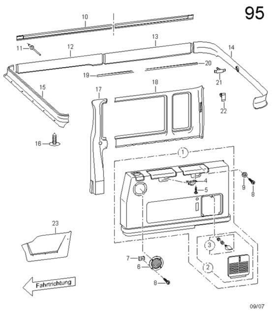

Hallo Udo,
wir hatten einen 1986er Euroline, bei dem waren rechts zwei Staufächer. Die waren Bestandteil der Innenverkleidung, konnten also im Prinzip abgebaut werden.
Beim 2007er hat sich die Form geändert, aber immer noch sind die Staufächer wohl Bestandteil der Innenverkleidung. Um- oder Ausbau stehen die also nicht ernsthaft im Weg.

vielen Dank für die Info. Ich werde dann mal demnächst einen Staukasten abbauen und schauen wie ich an der Karosse was befestigen kann. Den Platz dahinter kann man bestimmt besser nutzen als jetzt mit der Verkleidung.

Moin Udo,
das sollte recht einfach gehen wenn ich mir die Westafalia Bilder s.u. ansehe. Link: eshop.westfalia-van.de/sap%28bD1kZQ==%29...a_wvc_02/nain01.html Einloggen mit TypeNr (C-Säule Schiebetür), und Du solltest das passende Bild erhalten.
Für Befestigungspunkte, Bohrverbote etc. kommst am Transit.2006.5.BEMM.pdf www.nuggetforum.de/component/option,com_...ew/catid,3/id,16751/ nicht vorbei.
Viel Spaß, und mach mal Fotos wie es unter den Verkleidungen aussieht. Hab noch ne Menge Armaflex hier rumliegen

Moin Udo,
