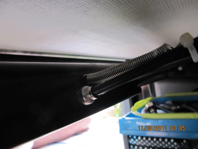

Vielleicht ist jemand so nett mir einmal zu helfen. Sind gerade aus dem Urlaub wieder da und beim Verladen hat sich eine Spiralfeder unter der Sitzbank gelöst. In der Mitte verläuft der Zug für die Entriegelung. Da muß sie irgendwie hin, mir ist aber nicht mehr so richtig klar wie.
Könnte einer von Euch vielleicht ein Photo machen? Das wäre nett.

moins,
Baujahr siehe Sig
hast Glück dass bei mir die Verkleidungsteile weg sind - alles schön zugänglich.
Die Feder hängt doch Tatsache an einem Kabelbinder, das ist doch profihaft. Funktion der Feder: Sehr rätselhaft, da bewegt sich nichts beim Betätigen. Hält die nur die Züge in richtiger Position? Ohne Feder sollten eigentlich alle Bankfunktionen funktionieren, oder?

und Nummer 2, auch mit paar kb weniger

jepemawe antwortete auf Re:Spiralfeder Rückbank Euroline
Vielen Dank!
Genau, was ich sehen wollte. Ich hatte es mir schon gedacht, aber ich wollte es nicht wahr haben, dass Westfalia mit so professionellen Mitteln wie Kabelbindern arbeitet. Gebaut fürs Leben!!
Auch die Funktion war mir nicht klar. Ich vermute sie soll denn Zug in der Mitte halten, was aber auch nicht funktioniert.

So professionell arbeite ich auch. Vorteil: Günstigst und jederzeit ohne fFH zu ersetzen
Wie man auf meinem Foto sieht, steckt die linke Hülse nicht ganz in der Aufnahme. Der Zug ist da verdreht, funktoniert aber.
ciao
Waldschrat
