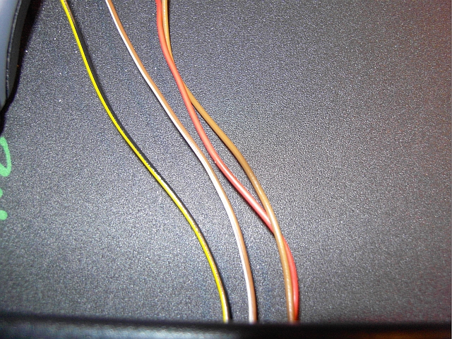

habe ein kleines problem und hoffe das ihr mir vielleicht weiter helfen könnt.
habe mir vom schrott einen vw passat innraumleuchte mit extra lese licht besorgt und bekomme sie leider nich zum leuchten.
kabel1 schwarz+gelb,kabel2 braun+weiß,kabel3 rot, kabel4 braun.würde sie gerne anstatt der mittleren lampe einbauen. dort sind ja auch 4 kabel ein einzelner stecker mit einem roten kabel, dann noch ein stecker mit 2 braunen kabeln aussen und einem schwarzen in der mitte.
hat einer von euch eine idee ob das überhaupt geht?
lg robs

07 Sep 2010 18:07 #4
tourneo antwortete auf Re:lampe nachrüsten
Hallo Robs,
anbei die Einbauanleitung für meine W8 Lampe, weiss nicht ob dir das wirklich hilft.
Brauchen wirst du
12 Volt +
Masse
Masse wenn Tür geöffnet wird
Bei meiner Lampe waren 4 drähte nötig, weil ja die Ambientebeleuchtung mit der Cockpitbeleuchtung eingeschalten wird.
damit müsstest du eigentlich auskommen. Evtl mal ein bisschen experimentieren und mit dem Messgerät messen. Tut mir leid sonst nicht helfen zu können,
Brauchen wirst du
12 Volt +
Masse

08 Sep 2010 22:26 #5
von Robs
Robs antwortete auf Re:lampe nachrüsten
danke für eure hilfe!
war am we bei meinem schrauber kumpel, der hat sie mir aufgeklemmt. leuchtet zwar nicht wenn die tür aufgeht, liegt wohl an der + schaltung der lampe abersonst voll funktionabel.
lg robs
mache bei interesse gerne bilder
vielen dank besonders an tourneo!!!!!!!!!!!!!!!!!!! danke für den sehr ausfühlichen bericht, wird auch anderen gut weiterhelfen.
