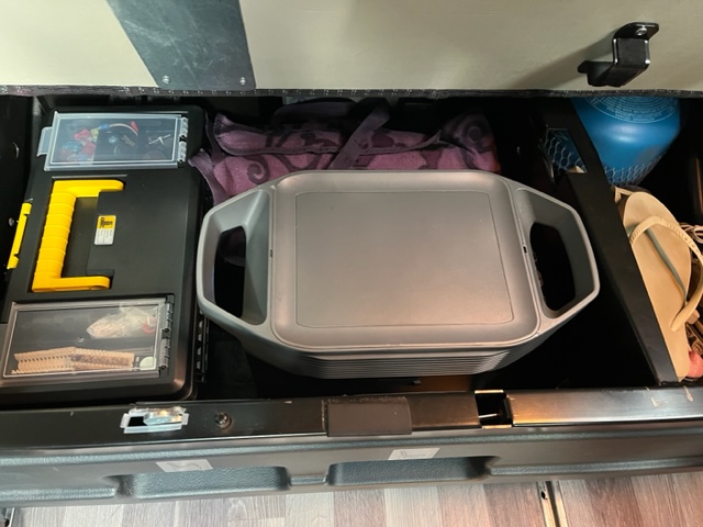

Charlychaplin antwortete auf besserer Zugriff zur Gasflasche ?
Meine Ersatzflasche steht in der Sitzbank hinten rechts:
www.nuggetforum.de/media/kunena/attachments/39327/IMG_8323.jpg
