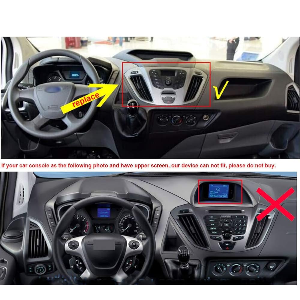

Hab ich das richtig verstanden, ein anderes Radio, nach Möglichkeit mit Lenkrad-Bedienung?
Würde das passen?
www.ubuy.co.th/en/search/index/view/prod...ol/store/store/kk/dp
LG, Maddin
Würde das passen?
LG, Maddin

Moin Maddin,
danke fürs Feedback!
Radios gibt es viele, Deins ist ein bspl. allerdings wird da auch auf dem zweiten Bild gezeigt, dass es nicht mit einem vorhandenen Navi funktioniert.
Ich habe da auch ever an ein Alpine, Pioneer oder Kenwood gedacht.
Mir geht es einfach um Erfahrungen, die hier schon der ein oder anderen beim Einbau gemacht hat und was anschließend möglich oder eben nicht mehr möglich ist. Welcher CAN-Bus Adapter der richtige ist und was ggf. zu beachten ist.
Hier gibt es z.B ein Video dort ist ein Kennwood Radio verbaut, was ja soweit schonmal nicht schlecht ist, aber was überhaupt nicht geht bzw. nicht aussieht, ist das ab 1:50min der alte Monitor noch mitläuft - Warum auch immer...
