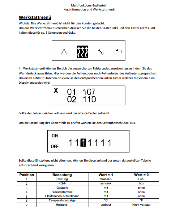

Über das Werkstattmenü der Steuerungseinheit könntest sehen, ob der Temperaturfühler defekt ist. Das wäre Fehlercode 120 - TemperaturSensor Kühlschrank defekt.
Anleitung Werkstattmenü:
www.nuggetforum.de/media/kunena/attachme...B-Werkstattmenue.png
