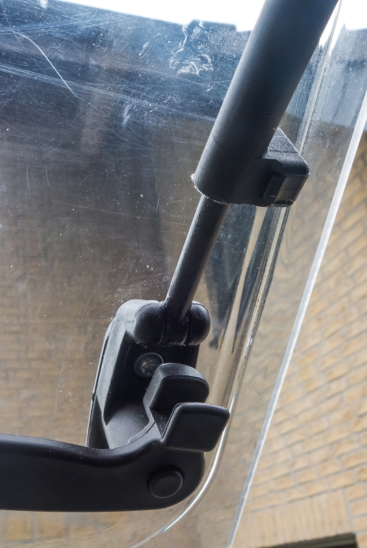

bei uns waren die Ausstellfenster im Hochdach in letzter Zeit etwas schwergängig und ließen sich oft nur mit ziemlichen Druck schließen. Nun ist uns letztlich ein Fenster kaputt gegangen.
Das Fenster lies sich morgens nicht mehr schließen. Es war noch Dunkel und wir wollten die Heimreise aus dem Urlaub antreten. Beim Versuch das Fenster mit gewohntem Druck heranzuziehen und zu schließen ist ein Kunststoffstab gebrochen
So soll es eigentlich aussehen:
Quelle: www.nuggetforum.de/media/kunena/attachme...11292/k-DSC00524.jpg
Nun sieht es so aus:
Auf der anderen Seite war das Fenster auch schwergänig, ließ sich aber letztlich ohne Schaden schließen.
Zuhause gab es bei dem noch heilen Fenster später gleiches Problem. Es lies sich plötzlich nicht schließen. Beim ziehen mit Druck bog sich das Plastikstäbchen der Arretierung jedoch sehr stark. Nur mit Gegendruck gegen das Stäbchen rutschte es dann in der Führung nach innen, wie es eigentlich auch soll. Bei weiteren Versuchen lies sich das Fenster dann aber wieder ganz normal schließen.
Bei Recherchen im Forum fand ich nun auch den Hinweis, dass die Fenstermechanik gerne etwas Silikonspray mag.
Haben das beschädigte Fenster heute beim FFH reklamiert und sollen ein neues bekommen.
Werde die Fenster zukünftig schmieren und hoffe es kommt nicht wieder vor.

ein ganzes neues Fenster ist da eigentlich nicht notwendig. Die Aufsteller gibt es auch einzeln zu kaufen. Für 15€ oder so wenn ich mich recht erinnere. Das aus- und einbauen geht auch einfach.- Man muss nur schrauben.
Die Gelenke haben drinnen eine spirale zum abfedern und eine Metallkugel. Es hilft, wenn man da mit etwas Fahrradöl rangeht, dann gehen die wieder leichtgängig.

Wenn es mal wieder nicht zu geht und das wird es früher oder später wieder.
Die Klammer abnehmen, dann Finger drauf damit die Feder und Kugel nicht rausfallen.
Bisschen am Fenster wackeln, dann sollte es sich eigentlich aus der Einrastposition lösen.
