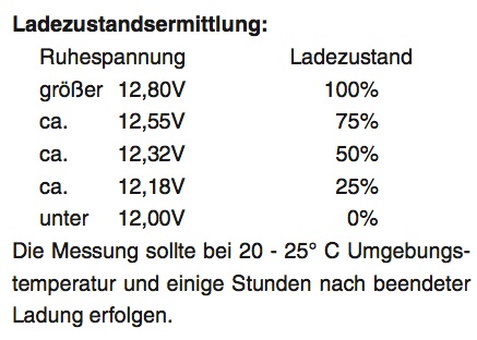

2. die Batterie steht bei 13.3 Volt wenn der Wagen steht, wenn man fĂ€hrt geht sie zĂŒgig auf 14,5 hoch, nach dem stehen aber wieder auf 13,3 zurĂŒck ...ist die nun voll geladen? Welche Werte habt ihr auf der Batterieanzeige?

Die 14,5 V sind die Ladeschlussspannung deiner Lichtmaschine, was aber nur bedingt etwas ĂŒber den Ladezustand deiner Batterie aussagt.
Die 13,3 V werden nach einiger Zeit in Ruhe, d.h. ohne Verbraucher noch etwas absinken. In der Regel sagt man, dass eine Batterie bei einer Ruhespannung (also ohne Last) von > 12,8 V voll geladen ist.
GrundsĂ€tzlich kann man ĂŒber die Spannung schon erkennen ob eine Batterie voll oder leer ist. Allerdings muss diese dabei immer in Ruhe gemessen werden: Ohne Last und zwar mindestens eine Stunde)
Hoffe das hilft etwas weiter.

diemo antwortete auf Re:Batterie und Wassertank-anzeige
jetzt aber...
Dieses Bild ist fĂŒr GĂ€ste verborgen.
