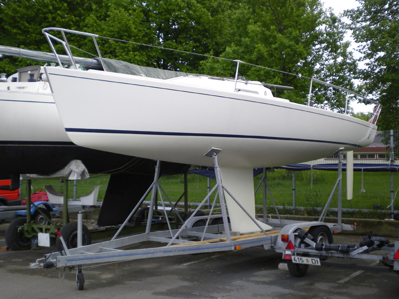

Hallo und Danke für die schnellen Antworten.
Also das Boot ist eine J80 und wiegt 1,5t und der Trailer 0,45t.
Dann kommen natürlich ein paar KG Material dazu und die 2t hängen dahinter.
Na da bin ich mal gespannt...

- filtor
14 Feb 2013 19:08 #8
von filtor
filtor antwortete auf Re:Kommt der Nugget mit 2t Anhängelast klar ?
Wenn ich dein Bild sehe bleibt das Boot doch sehr im Windschatten.
Ich bin mal gespann wo der Nugget mit der J80 dahinter, die doch sehr hoch ist, mit dem Verbrauch hingeht ?

@Rolf
danke für die Information, das beruhigt mich etwas.
Man weiß ja nie was da in 1-2 Jahren hinten dranhängt;)
Momentan ist es nur ein bombardC4 mit 30er Honda..
@filtor
ich glaube nicht das der Luftwiderstand das Problem sein sollte, der HD ist 2,85m hoch, da schon eher das Gewicht.
Sehr schönes Boot hast du !
Roman
