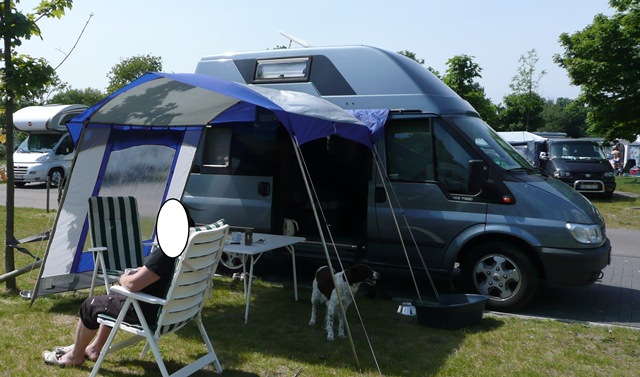

02 Jan 2013 20:58 #6 von fisherman*
Hallo Nuggetvb,
wir haben seit Jahren die Original-Westfalia Vorzeltprofilleiste an unseren Nuggets. Das Teil ist selbstklebend und im Grund genommen nur ein U-Profil, in das der Schleusenstab des Vorzelts gelegt wird. Die Leiste wird dann entweder mit den mitgelieferten Klemmen oder wie bei uns mit großen Plastikklemmen aus dem Baumarkt festgeklemmt. Hält in der Regel bombenfest.
Wir haben sowohl ein Vorzelt, als auch ein freistehendes Sonnensegel für kleiner Trips.
Eine Markise haben wir noch nie vermisst.
Rolf
Hier noch zwei Fotos unserer Lösungen:
Dateianhang:
Dateiname: Sonnensegel_komp.jpg
Dateigröße:106 KB
HD in Panther-schwarz, Bj. 03/2012, Navi, Rückfahrkamera, Vorzeltleiste, Trittstufe mit Piepern und AHK,
Fiamma-Fahrradträger mit Thule Heckbox
Ab nächstem Jahr dann Wechsel zum Pössl Vario 545 !
