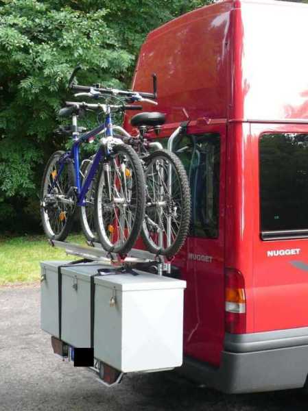

Moin Nuggetwelt,
diese Lösung habe ich letzte Woche auch bei einem VW in Prero auf dem CP gesehen, nach Aussage des Besitzers ist diese Lösung jedoch leicht undicht. Dagegen kann man aber bestimmt was tun. Ansonsten eine gute Sache.
Meine Lösung zur „Wohnraumerweiterung“ hebe ich so gelöst:
ALU Kiste 140 x 40 x 50 cm (Sonderanfertigung bei einem Behälterbauer, 3mm AL Blech, mit drei Verschlussspannern und Diebstahlsicher), das ganze auf einem zus. Fahrradträger (der 80 kg! Nutzlast hat, hiervon gibt es nur wenige Anbieter) und gegen wippen mit Spannbändern am normalen Fahrradträger angezurrt.
Dieses abspannen war jetzt im Urlaub auch bitter nötig in MASUREN, denn die Straßen sind super beschissen!
Reisebericht folgt.

Das mit dem Bild anhängen bekomm ich nicht hin, das Bild ist jetzt in der Bilder Galerie zu finden.

Hier das Bild:
