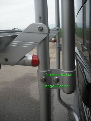

..... habe gerade versucht mal 2 räder bei unserem 3er carrybike zu montieren; sah irgendwie schief aus (die linke seite hing etwas); bis ich gesehen habe dass die verbindungsstücke für die beiden rohre nicht mittig die löcher haben, sondern es eine längere und eine lürzer seite gibt; die längere muss nach unten, damit der (rote) aufsetzpunkt des eigentlichen trägers, die man herunterklappt wirklich auch direkt auf dem rohr aufsitzt, und nicht teilweise auf dem verbindungsstück .......
hoffe es war einigermaßen verstädnlich; ist mir jetzt erst nach 2-3 wochen aufgefallen, da bisher noch nichts transpoertiert ....

...... so:
