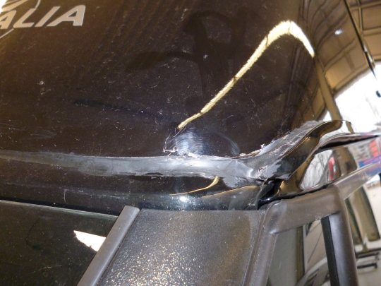

Hurra, wir haben uns einen Nugget HD Neuwagen Euro 5 bestellt, der steht jetzt auch beim Händler und kann von uns nächste Woche abgeholt werden, er hat im Hochdach einen Kratzer von vorn bis hinten, der Gummi am Seitenfenster steht ab.
Alles sicherlich machbar, verunsichert bin ich nur über den Zustand der Sikaflex-Fuge am Hochdach, Westfalia ist der Meinung das die Fuge dicht ist und fertig.
Was haltet Ihr davon?

Euro 5 und die beschriebenen Schäden/Mängel klingt nach einem Transportschaden. Beschreibe doch mal genauer was da alles defekt ist. Hat der Händler Aussagen getroffen wie es zu dem Kratzer gekommen ist? Der Gummi an welchem Fenster steht ab? und was gibt Anlass zu der Vermutung, das Hochdach sei nicht mehr ganz dicht.
Sikaflex 252 hat eine Reissdehnung > 300% und einen Weiterreisswiderstand von etwa 9 N/mm², da muss schon etwas heftiges passiert sein wenn die Fuge gerissen sein sollte.
Wenn der Kratzer im GFK nur oberflächlich ist, ist das kein Problem, wenn schon das Untermaterial (weiß) zu sehen ist besteht die Gefahr dass Regenwasser in das GFK eindringt und dieses aufquillt. Das sollte aber der Händler vor Übergabe ausbessern, ist immerhin ein Neuwagen. Dasselbe gilt wohl auch für den abstehenden Fenstergummi.
Wegen der befürchteten Dachundichtigkeit würde ich auch auf jeden Fall die Mängel schriftlich im Kaufvertrag dokumentieren, u.U. sogar mit Fotos. Da gebe ich Bondo uneingeschränkt Recht.
