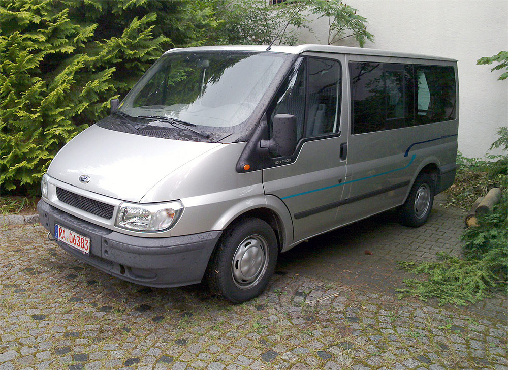

Ja, danke für die Zusatzinformationen. Der Euroliner wurde am Samstag gekauft, es handelt sich um das Exemplar was u.a. bei Mobile veröffentlicht ist/war. Er ist dort mit 66.000 km gelistet, aus 1. Hand.
Ich habe mir die Mühe gemacht und den Erstbesitzer angerufen, er bestätigt die Laufleistung. Das Thema Rost hat glücklicherweise keine nennenswerten Spuren hinterlassen, kleinste Populationen am Unterboden, sonst wirklich gut.
img713.imageshack.us/img713/4007/transitkl.jpg
Gruß Omix
