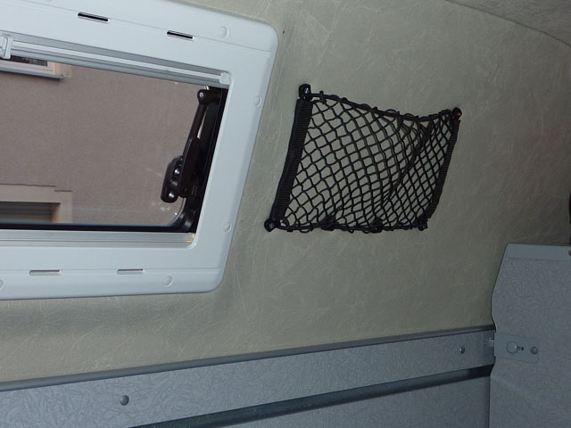

könnt ihr vielleicht von den Netzen mal Bilder einstellen, kann mir das noch nicht richtig vorstellen,

anbei ein Bild von den montierten Netzen im Hochdach. Du kannst Sie über deinen Ford Händler bestellen:
Gepäcknetze ArtNr 900001539049 Preis für 2 Stück 40,78 €
