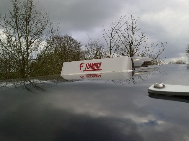

So: weil sich hier keiner zu dem Thema Rausch-verringern am Dachfenster (nicht an der Bar;) ) gemeldet hat, starte ich im Sinne der Nugget-Gemeinschaft einen Selbstversuch:
Heute habe ich einen Fiamma-Dachspoiler (11,90€) nur mit Sika (10€) ganz knapp vor die Haube aufgeklebt. Von der Höhe passt es optimal, der Neigungswinkel ist aerodynamisch etwas besser, als das Fenster.
Der 40cm Spoiler ist eigentlich zu klein, weil das Dachfenster auf einem etwa 45cm breiten Sockel sitzt. Daher habe ich die Seitenführungen des Spoilers schräg abgesägt und mit der Pfeile den Spoiler an die Dach- und Sockelkontur angepasst. So kommt der Spoiler dicht ans Fenster heran.
Morgen geht es auf die Bahn, dann berichte ich neu!!!
Zur Vorsicht warne ich jeden Nugget-Fahrer, der morgen zu dicht
hinter mir herfahren sollte: ich weiß nicht, ob der Spoiler ohne Schrauben wirklich hält...

So, wieder daheim. Hallo @all, bes. hi Holger:
Ich konnte den Spoiler nur bis 120 km/h testen, weil ich nur auf Bundesstraßen unterwegs war. Bis dahin weniger Windgeräusche, vor allem aber kein Luftknattern oder Vibrieren der Dachhaube mehr. Ein gleichmäßiges Rauschen ist weiterhin zu hören, aber leiser. Und ich denke, die Belastung für die Haube wird erheblich geringer sein...

[file] Hier ein aktuelles Bild. Man kann sehen, dass die Seitenführung etwas gekürzt ist.

Und was bringt dass?
Werden dadurch die Windgeräusche minimiert?

Auf jeden Fall werden die Windgeräusche minimiert, vor allem des Flattern bei höheren Geschwindigkeiten.
Außerdem habe ich schonmal eine Dachhaube bei einem WOMO gesehen, die sich bei der Fahrt verabschiedet hat. Eigentlich sind die Dinger ja nur für 130km/h zugelassen. Und wenn man teilweise hört, wie laut es um unsere Luken herumpfeift, habe ich ein ganz mulmiges Gefühl. Und mich haben gleich am Anfang die Geräusche auch ziemlich genervt. Deshalb habe ich mir den Spoiler davor gesetzt.
Bei meinen Eigenausbauten habe ich immer flache, ganz schließende Hauben verwendet, die waren dann auch nicht so laut.
