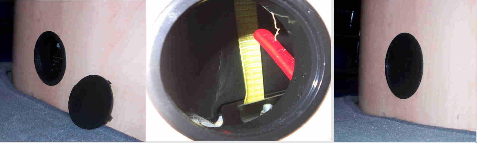

habe gestern mein abwasser abgelassen, war mal echt wieder ein krampf!:sick: bin heute zum baumarkt und habe eine ganz gute lösung gefunden. habe für 2 € eine kabeldurchführung gekauft 8cm. loch in den küchenblock gesägt und die durchführung eigeklebt! habe ein paar fotos für euch gemacht.
habe es leider nicht geschafft die die bilder einzustellen, bin wohl zu doof? brauche bitte mal hilfe!
Dieser Beitrag enthält einen Anhang.

06 Jul 2007 22:04 #5 von Robs
Robs antwortete auf Re:Zugang zum Abwasserablasshahn
neuer versuch bilder einzustellen!
06 Jul 2007 22:38 #6 von Tiemo
Tiemo antwortete auf Re:Zugang zum Abwasserablasshahn
hat geklappt! ;)

Optisch ja nit gerade der Hit-sieht doch sehr nach arg nach billiger Bastellösung aus. Da lob ich mir doch die Variante mit der Original Lüftungsgitter-Abdeckung! Wie aus einem Guss!

bill carson
na da bedanke ich mich doch mal ganz herzlich für die liebe kritik! zeig mal deine lösung wenn du sie selbst \&quot;gebastelt\&quot; hast!:)
07 Jul 2007 09:00 #9 von diehoelle
diehoelle antwortete auf Re:Zugang zum Abwasserablasshahn
Alle Varianten sind in Ordnung, da man die Ausschnitte sowiso kaum sieht. Falls das stört, kann man das ausgeschnitte Stück zur Not über eine Befestigung mit Klettband oder so wieder in die Öffnung integrieren und über ein kleines Loch in der Mitte abziehen, wenn man sauber mit einem Lochkreisschneider gearbeitet hat.
Man könnte mit einer Fräse natürlich auch den Schlitz wie beim neuen machen, ohne den Schrank auszubauen. Falls einer die Maße vom neuen Schlitz braucht, kann ich die für eine Schablone gerne mal ausmessen! (Falls mein Wagen übernächste Woche aus Irland zurück ist)
