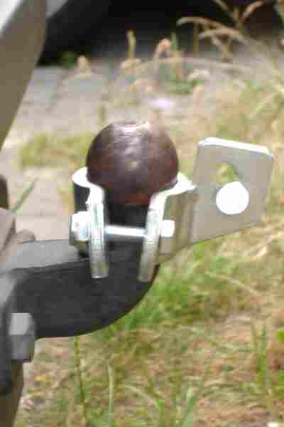

Moin! Mich würde interessieren, wie Ihr folgende Aufgabe lösen würdet. Ich will einen Twinnyload Quatro an meinen Goldie montieren. Leider ist meine Kupplung ausgesprochen winzig geraten und es ist offenbar nicht möglich, die Halterung im Sinne des Herstellers zu montieren. Was würdet Iht machen: Neue Kupplung, oder längere Schrauben? Bild liegt an, um das Problem anschaulicher zu machen, als ich es mit Worten vermag. Besten Dank für Stellungnahmen, Patrick.

Ich würde das Bild mal zur Hersteller Firma senden und da mal nachfragen, da gibt es kompettente und verlässliche Aussagen, weil niemand möchte, daß dein Träger während der Fahrt sich löst.
Oder Du nimmst einen anderen Träger (z.B. Thule der passt auf die Kupplung, weil andere Befestigung)

Sowas habe ich noch nicht gesehen - sieht nicht vertrauenserweckend aus:pinch:

Ich schätze mal alles was nicht vom Herrsteller vorgegeben wurde kostet dich im Ernstfall den Versicherungsschutz.
Anderen Träger andere Kupplung aber ganz sicher nicht basteln.

Angesichts der Tatsache, dass ich mit einer nicht vertrauenswürdigen Kupplung unsere Räder zerstören könnte, sondern womöglich andere Autos zerschieße, neige ich auch dazu, konservativ zu verfahren. :lol: Ich denke ich frage mal beim Hersteller nach, was empfohlen wird. Ich halte Euch auf dem Laufenden. Schade: Ich habe den Träger super preiswert erhalten. Irgendwas ist immer...

Der Träger ist schon Ok- Aber nicht für den Bosal Kupplungskopf das Transit (die hab ich auch dran). Die Hat einen zu kurzen Hals.
Herstellerangaben gibts hier

Hallo Til, meine Leitung ist da gerade zu lang... :) Ist das Geleideset die Lösung? Kriege ich den Träger damit fest?

Ich glaube nicht, die erf. 20mm \"gerader Hals runden Querschnitts\" unter dem Kupplungskopf sind bei uns eben nicht vorhanden.:sick:
Ansonsten Mal nachfragen, vielleicht ist die lange Leitung ja auch auf meiner Seite:silly:
Hatte das auf meiner Trägersuche gesehen und sofort verworfen. Wir haben jetzt einen älteren Thule im Einsatz.
