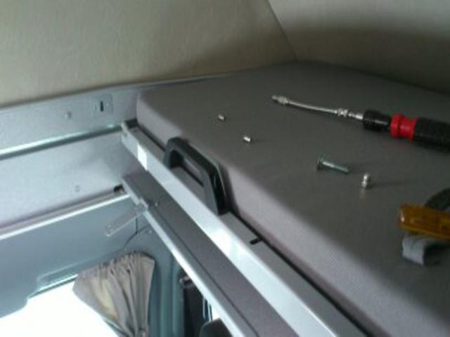

Noch eine Lösung für das Thema Kinderbett im Nugget.
Mit dem zusammenfügen vieler guter Ideen habe ich ein Lösungsvorschlag. Wir haben uns eine pro/contra Liste gemacht:
PRO:
- Montage ohne die Original- Einrichtung dauerhaft zu verändern
- Kopffreiheit im kompletten Nugget bleibt erhalten
- kein Platzverlust
- immer einsatzbereit
- Bei Nichtnutzung guter Stauraum mit Sicherheitsnetz
CONTRA:
- obere Liegefläche nicht nutzbar
Wir sind mit dieser Lösung recht zufrieden und hoffen eine kleine Hilfe bei der Kinderbettlösung zu bieten.
Bild 1:
Original Bretter und Griffe entfernen
