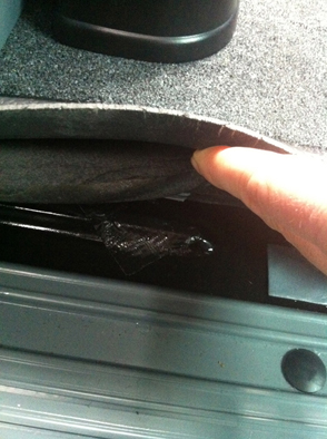

wir haben einen neuen Nugget (10/2011) und gleich einen massiven Wassereintritt zu beklagen. An der Schwelle/Kante hinter den Vordersitzen wo sich der Innenraum-PVC-Boden anschließt steht das Wasser unter der Kunststofffläche, also unter den Matten über die gesamte Fahrzeugbreite. Das ist uns aufgefallen als wir einen Einschnitt in der Kunststoffdecke gesehen haben, wo die nachträglich vom Händler montierte PDC-Verkabelung verläuft. Soweit ich die Hand und den Unterarm reinschiebe ist alles klatschnass.
Ebenso auf der Fahrerseite im Fußraum, was vermuten lässt, dass das Wasser aus dem vorderen Bereich kommt. Weiter sind wir noch nicht, natürlich geht's erst Mal zur Reklamation zum Händler.
Frage: Gibt es bei euch ähnliche Probleme und wenn ja, woran lag es? Würde die Fehlersuche etwas erleichtern. Sobald ich etwas erfahren habe, gibt's an dieser Stelle natürlich Info-Nachschub.

Zu dem Thema sind mir so spontan mehrere Ursachen erinnerlich;
Naht am Kotflügel
Abdichtung der Frontscheibe
über den Außenspiegel
Schlauch der Klimaanlage
Da gibt es aber sicherlich noch andere \"Fundstellen\".
Eines ist allerdings klar, wenn es unter den Fußmatten sitzt kommt das Wasser von vorne. ich hoffe, Du hast einen \"findigen\"
Händler. Geht ja zum Glück alles noch auf GarantieB) .

haben gestern das Auto zurückbekommen, Fehler (vorerst)gefunden!
Das Wasser kam von der A-Säule unterhalb der Scheibe rein. Scheinbar war eine Blechnaht nicht richtig dicht.
Falls jemand ähnliche Probleme hat, hilft es vielleicht weiter. Meiner Meinung nach ist Ford permanent überfordert und auf um Hinweis dankbar, zugeben würden Sie es aber nie!
