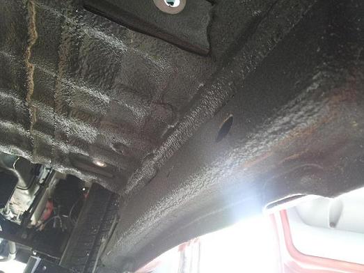

Heute hatte Ich nix zu tun so habe Ich mich entschieden Dichtgummi am Trittstuffe zu kontrolieren. Naturlich war dort Rost, aber warum! Ich sah von unten kein Loch wo kann Wasser abfliessen. Habe zwar zwei Rinne gefunden , aber beide waren stoppt von Unterbodenseite. Was hat mir wirklich ueberrascht ist das das war in Werk gemacht. Darum steht das Wasser in Trittstufe und darum das Dichtgummi rostet.
Ich habe zwei neue Locher gemacht und hoffe das jetzt rostet es nicht mehr.
Aber Ich will allen die mit Dichtgummi Probleme hatten, fragen ob sie hatten es auch so und mussten auch neue Locher machen .

Noch bilder: original von Werk, Rinne (Locher) mit \"Plastisol\" stopt

Kein Loch fuer Wasser

Neuen Locher gemacht

dort wo ich den Pfeil eingezeichnet habe, müßte das Wasser aus dem Schweller ablaufen. Das ist zumindest die Theorie

Hallo Rudi,
Ich habe nur diese Ablauf gefunden, es ist am tiefeste Stelle, leider faehrt es nicht in Schweller (neue Locher habe nur mit Schraubenzieher gemacht).

nix zu danken. Nach meine Meinung, nachsehen finde Ich mindestens empfehlenwerts. In meinem Fall sah Dichtunggummi von aussen nicht sehr schlecht aus. Wie sah es drin aus, kannst du auf meinem Bild sehen, Rost wo das Wasser sich halt.
So hoffe Ich, das wird nicht gleich in deinem Fall sein (wir haben gleiches Baujahr).

Ich vermute das Wasser läuft am Dichtungsgummi entlang nach unten. Da das Gummi rundherum auf die Falz gesteckt ist, kann das Wasser theoretisch oben erstmal in den Gummi hineinlaufen, unter anderem auch in den Bereich der aufgesteckt ist. Nun läuft das Wasser wahrscheinlich im Gummi nach unten, wo es dann an der Stelle, wo es auf das andere Ende des Gummis trifft, wieder rausläuft. Und das kann durchaus der Bereich unter der Trittstufe sein. Anders kann ich mir das nicht vorstellen.
Hat jemand noch eine Idee?
@ Vlastimil, behandle unbedingt die Bohrlöcher mit Rostschutzmittel, sonst beginnt auch dort der Rost zu blühen.

danke fuer Antwort. Ich denke das du hast vollig Recht. Ich habe bemerkt das wir haben sehr oft viel Wasser/Kondensat von kleine Fenster (vorder Tur)da unten getropft. Danach lauft das Wasser genau wie hast du geschrieben...
Die kleine Locher habe Ich bis jetzt nur in diese \"Gummistoff\" gemacht (nein in Blech). Ich warte was dazu mein ffH sagt, deshalb Garantie ist vor zwei Wochen abgelaufen, aber Ich denke das ist schlecht gemacht von Werk und von Anfang. Naja, das nenne Ich Pech.
Aber wollte Ich dir fragen, hast du auch diese Abflusse von Werk gestopt ?
