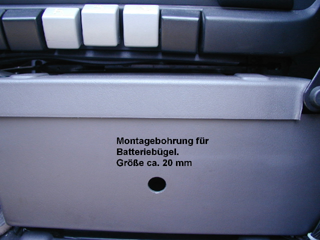

Hallo Markus, ich hab aussen an der Sitzverkleidung zwei Löcher gebohrt, so das ich mit der 10er Nuss an die Schraube komme. Dann hab ich einen kleinen Holzdeckel gebastelt grau angemalt und mit zwei Blechschrauben in den Kunststoff geschraubt. Somit brauche nur die zwei Schrauben öffnen, dann kann ich den Bügel abschrauben. So, und jetzt mal eine Frage in die Runde: Kontrolliert Ihr nie den Wasserstand in der Starterbatterie? Um alle Zellen zu kontrollieren muss man doch den Bügel wegbauen, weil man ja nicht an alle Zellenstopfen kommt, zumindest bei meinem 2006er.

Hallo Markus,
ich habe das Problem so gelöst. Siehe meine Bilder.
Die Batterien werden von mir von Zeit zu Zeit auf den richtigen Wasserstand und Zustand überprüft.
Beide 80Ah batterien wurden vor Jahren vom fFH auf Kulanz eingebaut.
Es grüssen Christel & Hubert aus ROW

Neuer Versuch meine Bilder
[file]

Neuer Versuch:
Christel & Hubert
Christel & Hubert

tourneo antwortete auf Re:Starterbatterieausbau!?
Wow,
2 Batterien unterm Sitz, das habe ich noch nie gesehen, da hat dir der Händler ja echt was gutes getan:)
und wie hast du den Sitz da runterbekommen ohne die Plastikabdeckungen zu entfernen?
